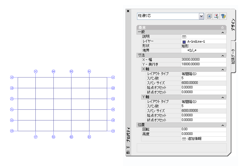

AutoCAD Architecture 内の柱グリッド
AutoCAD Architecture グリッドの次のプロパティは、Revit に読み込まれるときに維持されます。
次のプロパティは、読み込まれた通芯に追加されます。
