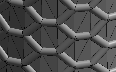

パターン コンポーネント ファミリを適用する
コンセプト デザイン マスを開きます。
分割された、またはパターン付きのサーフェスを選択します。
GUID-A764EA7A-FE26-469B-857C-F3A70812FC34.htm#WS1A9193826455F5FF219F8B8B1249CF2CB82-5A0A
で、パターン コンポーネント ファミリを選択します。
コンポーネントがパターン付きのサーフェスに適用されます。
注:
パターン コンポーネントは、ロードされるまで数秒かかることがあります。
