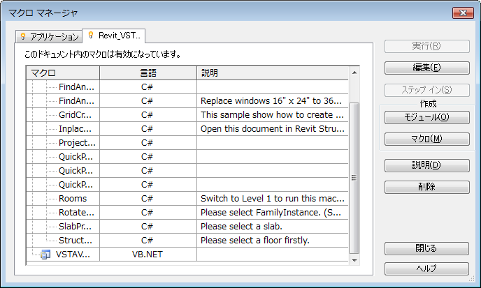

この RVT ファイルには、複数のドキュメントレベル マクロが含まれています。Revit で、マクロ マネージャを起動し、ドキュメントレベル マクロを 1 つ選択して、[実行]を選択します。SDK から Revit_Macro_Samples.rvt を開くときには、次の画面で表示される以外のサンプルも入っている場合があり、マクロ メソッドの名前が異なる場合があることに注意してください。
これらのマクロは、Revit で動作するようにあらかじめ構成されています。マクロ マネージャでは、いずれかのサンプル マクロを選択して[編集]をクリックすることで、そのサンプルの実行に作成されたコードを表示することもできます。いずれかのサンプル マクロを選択して[編集]をクリックすることで、そのサンプルの実行に作成されたコードを表示することもできます。
