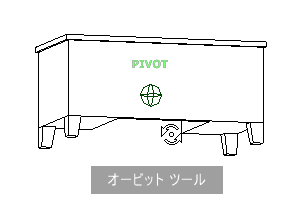

オービット ツール
オービット ツールを使用して、モデルの方向を変更します。カーソルがオービット カーソルに変わります。カーソルをドラッグすると、モデルは回転中心を中心に回転しますが、ビューは固定されたままです。
回転中心の指定
回転中心は、オービット ツールでモデルを回転するときに使用される基準点です。次の方法で回転中心を指定できます。
