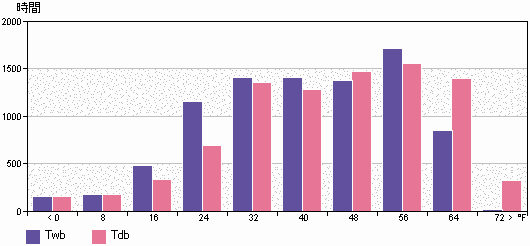

[結果および比較]ダイアログで Autodesk® 360 Energy Analysis を確認する際、このグラフには、乾球温度および湿球温度が一定の範囲内に入る一年あたりの時間数が表示されます。この範囲のことを温度瓶と呼ぶこともあります。
屋外の乾球温度(Tdb)と湿球温度(Twb)を使用して、自然換気、エコノマイザ、蒸発冷却システムなど、プロジェクトで他の低エネルギーの冷却方法を使用できるかどうかを解析することができます。
エコノマイザは、冷房エネルギーのコストを削減する装置です。サーモスタットで冷房が必要な場合、屋外の空気が低温で乾燥していれば、エコノマイザを使用することで、エアコンのコンプレッサを使用しなくても建物内に外気を循環させることができます。
蒸発冷却システムは、外気が十分に乾燥してさえいれば効果的な手段です。ただし、外気の湿球温度が上がると、蒸発冷却の潜在力は低下します。
夜間の換気は、日中との温度差が大きい高温乾燥気候で有効です。夜間に建物を換気し、朝になったら冷えた空気を逃がさないように換気を止めます。
