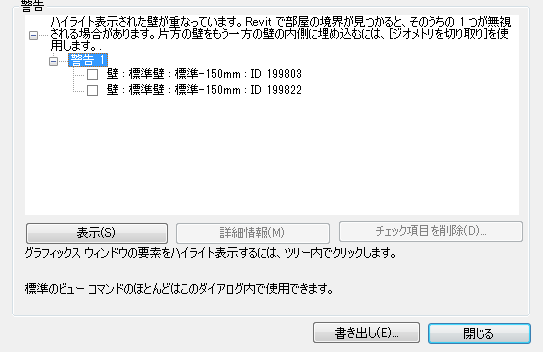

図面内の選択した要素と関連する警告が発生した場合、[関連した警告を表示]ツールとともに各要素の[修正]タブに警告パネル表示されます。このツールをクリックして、関連する警告のリストを表示することができます。このような警告は、[Autodesk Revit 2014]ダイアログの[メッセージ]パネルに一覧表示されます。次の図に、警告のリストを示します。
[メッセージ]ダイアログには警告がツリー形式で一覧表示され、各警告を展開すると、関連付けられている個々の要素を参照できます。警告の横にある文字を選択すると、開いているビューのうち、その文字のあるすべてのビューでその文字がハイライト表示されます。
モデルから要素を削除するには、要素名の横にあるチェック ボックスを選択し、[チェック項目を削除]をクリックします。
