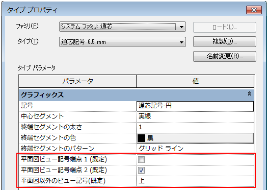

タイプ プロパティを使用してグリッド記号の表示/非表示を切り替えるには
  1. 通芯を表示するビューを開きます。
  2. 通芯を選択し、[修正 | グリッド]タブ [プロパティ]パネル (タイプ プロパティ)をクリックします。
  3. [タイプ プロパティ]ダイアログで、次のいずれかの操作を実行します。
    • 平面図ビューのグリッドの始点にグリッド記号を表示するには、[平面図ビュー記号端点 1 (既定)]を選択します。
    • 平面図ビューの通芯の終点にグリッド記号を表示するには、[平面図ビュー記号端点 2 (既定)]を選択します。
    • 立面図や断面図など、平面図ビュー以外のビューでは、グリッド記号を表示する位置を指定します。[平面図以外のビュー記号(既定)]で、[上]、[下]、[両方](上と下)、[なし]のいずれかを選択します。
  4. [OK]をクリックします。
    Revit では、すべてのビューでこのタイプの通芯が更新されます。
