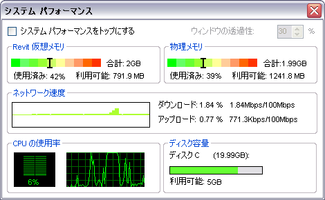

Revit プロジェクトにおける作業は、物理メモリ、仮想メモリ、CPU 負荷、およびディスク容量などのシステム リソースの可用性に影響される場合があります。システム パフォーマンス モニタを使用してこれらのリソースをモニタすることができます。リソースが事前定義された閾値に達すると、Revit は通知を発行します。
システム パフォーマンス モニタを起動するには、Revit ツールバーで をクリックします。
[システム パフォーマンス]ウィンドウがその他のアプリケーションの手前に常に表示されるようにするには、[システム パフォーマンスを手前に表示]を選択します。ウィンドウの外側をクリックして非アクティブにすると、ウィンドウは小さくなって半透明になります。ウィンドウをクリックすると、再度アクティブになります。ウィンドウはフルサイズに拡大表示されます。
ウィンドウの透明度を調整するには、[システム パフォーマンスを手前に表示]を選択し、[ウィンドウの透過性]の値を変更します。値が大きいと、ウィンドウの透明度が増します。0 から 80 までの値を入力することができます。既定は 30% です。
