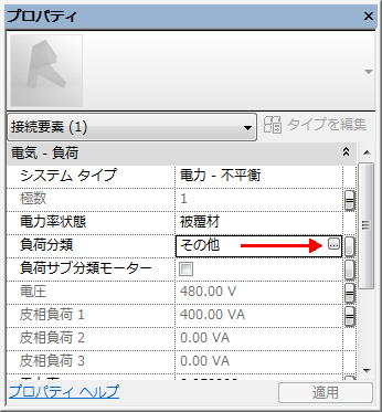

ファミリ エディタで電気装置を開きます。
作図領域で、電気接続を選択します。
プロパティ パレット
で、[負荷分類]の値をクリックし、表示された
(参照ボタン)をクリックします。
[負荷分類]ダイアログで、負荷分類タイプを選択します。
ファミリを保存します。
