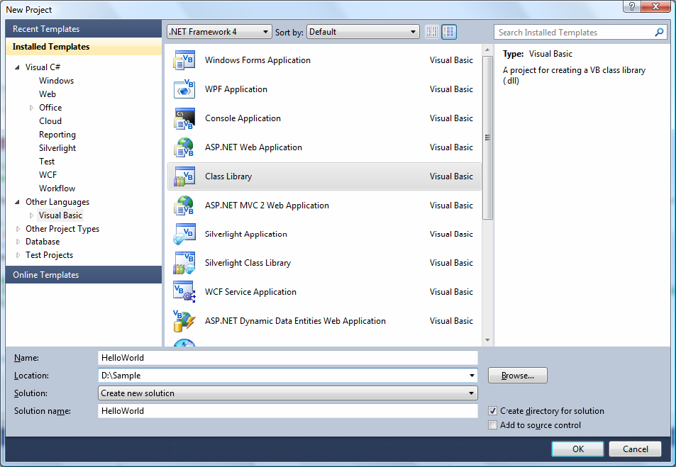

Visual Studio で VB.NET プログラムを作成するには、まずプロジェクト タイプを選択して、新しいプロジェクトを作成します。
  1. [ファイル] メニューから、[新規作成] [プロジェクト...]を選択します。
  2. [Installed Templates]フレームで、[Visual Basic]をクリックします。
  3. 右側のフレームで、[クラス ライブラリ]をクリックします。アプリケーションではプロジェクトの場所が D:¥Sample になっています。
  4. [名前]フィールドに、プロジェクトの名前として「HelloWorld」と入力します。
  5. [OK]をクリックします。
    図 172: [プロジェクトの新規作成]ダイアログ ボックス
