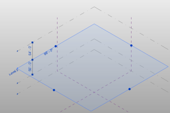

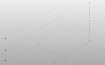

コンセプト デザイン環境の既定のビューでは、レベルは、ボックスの後ろ側を囲む線分として 3D で表示されます。
レベルが選択されると、作図領域に次の情報が表示されます。
レベルの高さ
レベル名
選択したレベルとその周囲のレベルの間の距離
レベル エリアを変更するために使用するドラッグ ハンドル
