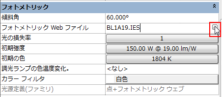

    1. 照明器具ファミリ全体に対して照明の分散を定義するために IES ファイルが必要である場合には、その照明器具ファミリをファミリ エディタで開いたままにします。プロパティ パネル (ファミリ タイプ)をクリックします。[名前]で、修正するファミリ タイプを選択します。
    2. 照明器具ファミリの選択したインスタンスに対して照明の分散を定義するために IES ファイルが必要である場合には、それを使用するプロジェクトを開き、そのプロジェクト内で照明器具を選択します。[修正 | 照明器具]タブ [プロパティ]パネル (タイプ プロパティ)をクリックします。[複製]をクリックして、新しいファミリ タイプの名前を指定して、[OK]をクリックします。
    3. パラメータのリストで、[フォトメトリック]までスクロール ダウンします。
    4. [フォトメトリック Web ファイル]で、[値]列をクリックします。
    5. (参照)をクリックします。
      注: [参照]ボタンは、フィールドをクリックした後に表示されます。
    6. 目的の IES ファイルにナビゲートして、それを選択して、[開く]をクリックします。
    7. [OK]をクリックします。
    8. プロジェクトまたは照明器具ファミリの変更を保存します。
作図領域にある光源の形状は、指定した IES ファイルを反映しています。(プロジェクト ビューで光源を表示するには、光源を表示可能にする必要があります。「ビューに光源を表示する」を参照してください。
