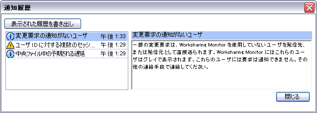

通知の履歴を表示する
[通知]ペインには、アクティブな通知、つまり、まだ解決されていない問題のみが表示されます。問題が解決されると、その通知は通知の履歴に移動します。通知の履歴は Worksharing Monitor を閉じると破棄されます。
通知の履歴を表示するには
  1. [通知]ペインの右上コーナーで (履歴)をクリックします。
  2. [通知履歴]ダイアログで、リストにある通知をクリックしてその詳細を表示します。
通知の履歴を書き出すには
  1. [通知履歴]ダイアログで、[表示された履歴を書き出し]をクリックします。
  2. [書き出し]ダイアログで、目的のフォルダにナビゲートし、ファイル名を指定して[保存]をクリックします。
