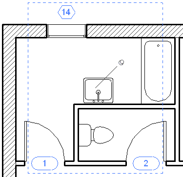

配置するグループの各インスタンスについて、それらの間の関連付けが存在します。たとえば、グループの作成をベッド、壁、窓などで行ってから、プロジェクトに該当グループの複数インスタンスを配置します。あるグループについて壁を修正する場合、その変更はグループ内の全インスタンスに対して行われ、修正が簡単になります。
