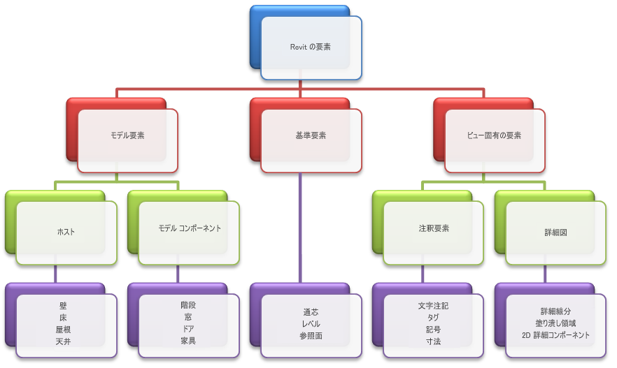

Revit ArchitectureRevit のプロジェクトでは、3 つのタイプの要素が使用されます。
例:
モデル要素には 2 つのタイプがあります。
ホスト(またはホスト要素)は一般に、建設外構で構築されます。
例:
モデル コンポーネントは、その他のすべての建物要素です。
例:
ビュー固有の要素には次の 2 つのタイプがあります。
上記の構成により、柔軟な設計が可能になります。Revit の要素は、ユーザが直接作成して修正するように設計されています。プログラミングは不要です。描画ができれば、Revit で新しいパラメトリック要素を定義することができます。
Revit では、要素の動作(振舞い)は主に建物内の文脈に基づいて決定されます。その文脈は要素の描画(作成)方法と他のコンポーネント間に確立された拘束関係によって決定されます。通常、これらの関係を確立するための作業は不要です。ユーザによる操作と描画方法によって、関係が暗黙的に作成されます。また、寸法をロックしたり、2 つの壁を位置合わせするなどの明示的な制御も行えます。
