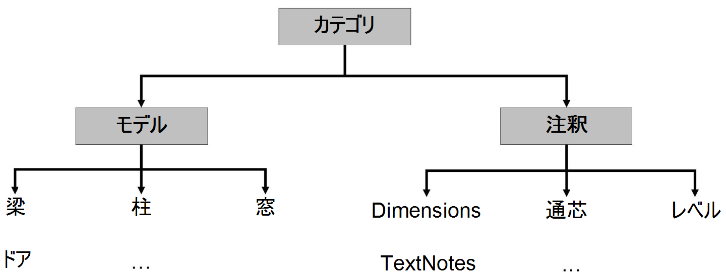

Element.Category プロパティは要素が属するカテゴリまたはサブカテゴリを表します。これは、要素のタイプを識別するために使用されます。たとえば、壁に配置されているものはすべてカテゴリは壁であるとみなされます。他のカテゴリにはドアや部屋が含まれます。
カテゴリが、最も一般的なクラスです。Document.Settings.Categories プロパティは、ドキュメント内のすべてのカテゴリ オブジェクトが含まれるマップであり、次のように再分類されます。
図 20: カテゴリ

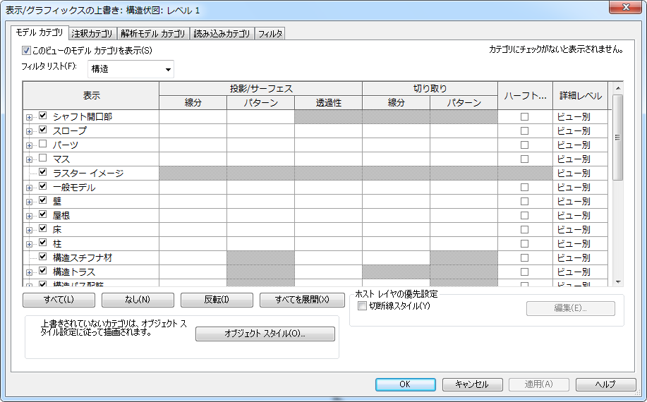

カテゴリは次のように使用されます。
図 21: カテゴリによる表示

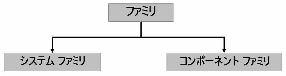

ファミリとは、カテゴリ内の要素のクラスです。ファミリは、次の基準により要素をグループ化することができます。
ほとんどのファミリは、コンポーネント ファミリ ファイルです。つまり、それらをプロジェクトにロードしたり、ファミリ テンプレートから作成できます。プロパティ セットとファミリのグラフィックス表現を指定します。
もう 1 つのファミリ タイプはシステム ファミリです。システム ファミリはロードや作成には使用できません。Revit にはシステム ファミリ プロパティやグラフィックス表現が事前に定義されています。これには、壁、寸法、屋根、床(またはスラブ)、レベルが含まれます。
