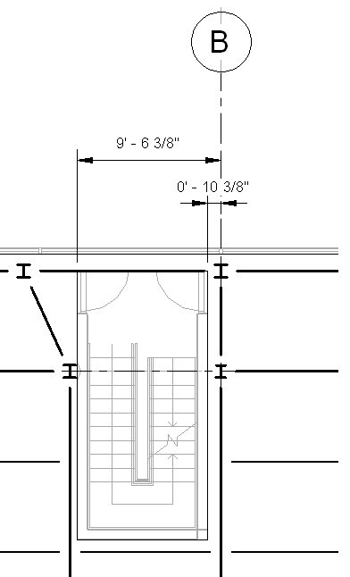

寸法セグメントが小さすぎて、寸法線の矢印ティック マークが寸法線の内部に収まらない場合は、矢印が寸法線の外部に自動的に切り替わります。この動作は、長さ寸法、角度寸法、および半径寸法の場合に適用されます。半径寸法では、寸法線(半径)が矢印の長さより短い場合に矢印の位置が切り替わります。
次に示すイメージは、矢印ティック マークが付いた 2 種類の寸法を示しています。大きいほうの寸法は、矢印を収納できるだけ寸法線が十分に長い場合に、寸法線の内側に矢印が表示されている様子を示しています。小さいほうの寸法は、寸法線が短すぎて矢印を収納できない場合に、寸法矢印の表示が寸法線の外側に表示されている様子を示しています。
