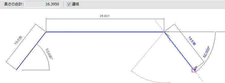

長さと角度を計測した計測線
合計の長さがオプション バーに表示されている計測連結
