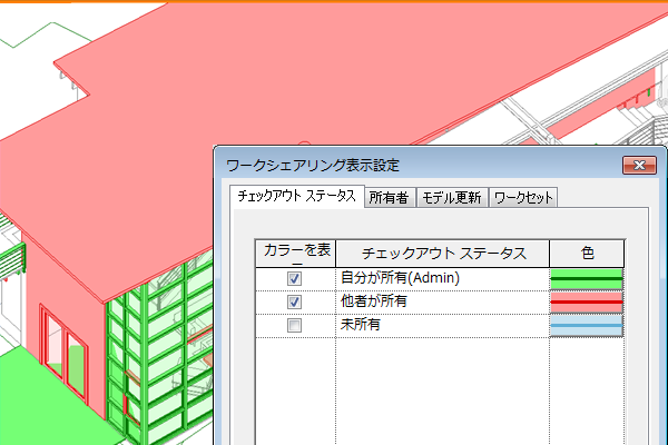

チェックアウト ステータスに色を割り当てるには
  1. ビュー コントロール バーで [ワークシェアリング表示設定]をクリックします。
  2. [チェックアウト ステータス]タブをクリックします。
  3. 現在所有されていない目的のオーナまたは要素に対して[カラーを表示]を選択します。
  4. 各チェックアウト ステータスに対する色をクリックします。[色]ダイアログで使用する色を選択し、[OK]をクリックします。
  5. 各ワークセットで、[色]をクリックします。[色]ダイアログで使用する色を選択し、[OK]をクリックします。「色」を参照してください。
  6. [適用]をクリックします。
    対応するオーナのチェックアウト ステータスに指定した色がモデルで表示されます。
