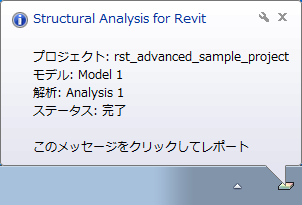

(Structural Analysis for Autodesk® Revit®)アイコンは、画面右下のシステム タスクバー上にあります。このアイコン上にカーソルを置くか、アイコンを左クリックすると、送信した解析についての追加情報が表示されます(通知のタイプについては下記参照)。
通知のタイプ
上にカーソルを置きます。
をクリックします。完了リンクをクリックして解析レポートを開きます。

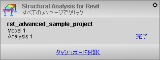

すべてのメッセージのリストを表示するには、[すべてのメッセージでクリック]をクリックします。最新のメッセージが上部に表示されます。メッセージを展開すると、追加の解析データが表示されます。解析レポートを開くには、完了リンクをクリックします。メッセージを削除するには、
をクリックします。
