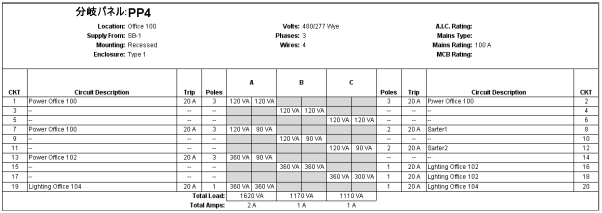

分岐パネルには、3 種類のパネル設定を指定できます。異なるパネル設定を同時に指定するには、次の表に示すように、分岐パネル テンプレート タイプに 3 種類の既定のテンプレートを含めます。
分岐パネル設定 | テンプレート名 | 既定値 |
柱 2 本、回路横 | 分岐パネル | インチ/フィート単位(米国で使用する場合) |
柱 2 本、回路下 | 分岐パネル 2 | インチ/フィート単位 |
柱 1 本 | 分岐パネル 1 | メートル単位 |
分岐パネル集計表(回路を 2 列で表示)

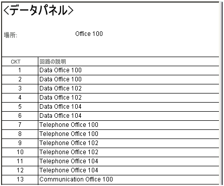

データ パネル集計表(回路を 1 列で表示)

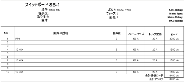

スイッチボード パネル集計表(回路を 1 列で表示)
