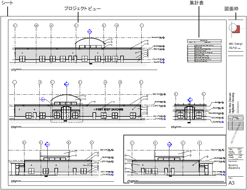

シート(図面シート)とは、設計図書セットの個々のページです。Revit では、設計図書セットの各シートにシート ビューを作成します。次に、各シート ビューに複数の図面または集計表を配置することができます。
シートのパート
Revit Structure
シートのパート

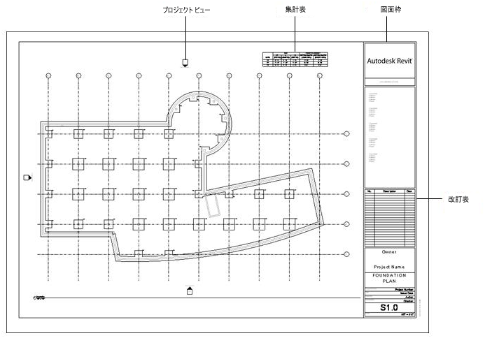

Revit プロジェクトにシートを追加すると、それらはプロジェクト ブラウザの[シート(すべて)]に表示されます。
シートがプロジェクト ブラウザに一覧表示されます
Revit Structure
図面または集計表をシートに移動すると、ビューポートが表示されます。ビューポートは、図面または集計表がシートに配置された場合の表現です。
