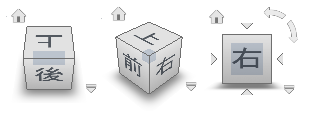

ViewCube には、モデルの現在のビューを変更するためにクリックできる定義済みエリアが 26 あります。26 の定義済みエリアは、3 つのグループ(コーナー、エッジ、面)に分類されます。26 の定義済みエリアのうち、6 つのエリアはモデルの標準直交投影ビュー(上面、下面、前面、背面、左面、右面)を表します。直交投影ビューは、ViewCube で面のいずれかをクリックすることで設定されます。

ViewCube の輪郭は、ビューの方向を識別するのに役立ちます。ビューが 26 の事前定義済みの ViewCube 方向のいずれかに向けられているとき、ViewCube の輪郭は実線になります。ビューが 26 の事前定義済みの方向のいずれかに向けられていない場合、輪郭は破線で表示されます。
左が事前定義済みの方向、右が自由形式の方向。

面ビューのいずれかからモデルを表示すると、ViewCube の近くに 2 つのロール矢印ボタンが表示されます。ロール矢印を使用して現在のビューをビューの中心を軸として 90 度時計回りまたは反時計回りに回転します。

面ビューのいずれかからモデルを表示するときに ViewCube がアクティブの場合は、ViewCube の近くに 4 つの直交投影三角形が表示されます。 これらの三角形を使用して、隣接する面ビューのいずれかに切り替えます。
