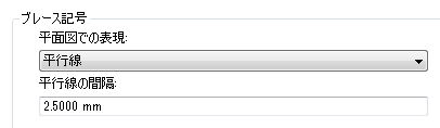

  4. [ブレース記号]の下で、[平面図での表現]の値を選択します。
    [平面図での表現]の各オプション
    • [平行線]:
      平面図でのブレースの記号による表現が、[構造設定]ダイアログで指定した値だけブレースからオフセットされ、かつブレースと平行な線で表示されます。ブレースがレベルより下にある場合は、この線が垂直なブレース中心線の下または右側に表示され、ブレースがレベルより上にある場合は、この線が垂直なブレース中心線の上または左側に表示されます。
      注: 平行線ブレース記号がシンボル平面図に表示されるのは、ブレースの構造用途が[鉛直ブレース]に設定されている場合に限られます。
    • [角度を持った線]:
      平面図ビューでのブレースの記号による表現が、角度を持った線で表示されます。角度を持った線の起点は、ブレースとレベルが交差する場合はその交点、そうでない場合はブレース表面上でレベルに最も近い点です。この記号は、レベルよりも上(下)にあるブレースの部分に対しては上(下)に向かって描画されます。
      注: 角度を持った線のブレース記号がシンボル平面図ビューに表示されるのは、ブレースの構造用途が[鉛直ブレース]に設定されている場合に限られます。
  5. [ブレース記号]の下で、[平行線の間隔]を指定します。
    この値は、[平面図での表現]で[平行線]を選択した場合にのみ指定できます。平行線は、垂直なブレース中心線から指定した値だけオフセットされます。
    注: 一般注釈 テンプレートを使用して、新しいブレース表現記号を作成することができます。[ファミリ カテゴリとパラメータ]ダイアログで、それらの記号の[ファミリ カテゴリ]を[平面図ビュー内のブレース記号]に設定します。平面図ビュー内のブレース記号には、[表現タイプ]というパラメータがあり、[平行線]、[角度を持った線]、[キッカー ブレース]のいずれかに設定できます。

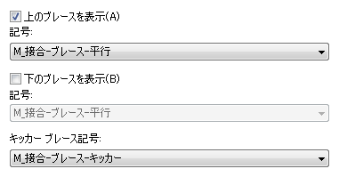

  6. 現在のビューよりも上にあるブレースを表すブレース記号を表示するには、[ブレース記号]の下で[上のブレースを表示]を選択します。
  7. [記号]には、現在のビューよりも上にあるブレースを表す記号を選択します。
    注: 平面図での表現を平行線から角度を持った線に変更すると、上のブレースの記号が自動的に変更されます。

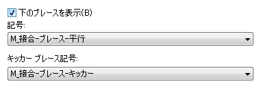

  8. 現在のビューよりも下にあるブレースを表すブレース記号を表示する場合は、[ブレース記号]の下で[下のブレースを表示]を選択します。
  9. [記号]には、現在のビューよりも下にあるブレースを表す記号を選択します。
    注: 平面図での表現を[平行線]から[角度を持った線]に変更すると、下のブレースの記号が自動的に変更されます。
  10. [ブレース記号]の下で、キッカー ブレースを表す記号を選択します。
    注: キッカー ブレース記号がシンボル平面図ビューに表示されるのは、ブレースの構造用途が[キッカー ブレース]に設定されている場合に限られます。

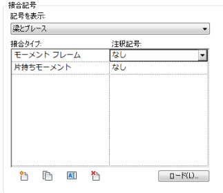

  11. 接合記号は、梁、ブレース、柱の記号の両端に表示されます。独自の接合タイプを定義し、接合記号ファミリを各タイプに割り当てることができます。タイプは梁またはブレースの端の接合、柱の上端の接合、柱の基部の接合に分けられます。
  12. [接合記号]セクションで、[記号を表示]から[梁とブレース]を選択します。
  13. [ロード]をクリックします。
  14. Annotations/Structural ディレクトリに移動し、接合記号ファミリを選択して[開く]をクリックします。
  15. [接合タイプ]のドロップダウンから[注釈記号]を選択します。
  16. [OK]をクリックします。
    注: 次のツールを使用して接合タイプを管理します。
    (接合タイプを追加) [新しい接続タイプ]ダイアログが開きます。注釈記号に名前を付けて、接合タイプに割り当てます。必要に応じて、新しい記号をロードすることもできます。[OK]をクリックして続行します。
    (接合タイプを複製)
    選択した接合タイプを複製します。
    必要に応じて、注釈記号の名前を変更して割り当てます。
    (接合タイプの名前を変更) [名前変更]ダイアログが開きます。選択した接合タイプの名前を変更します。
    (接合タイプを削除) 選択した接合タイプを削除します。
