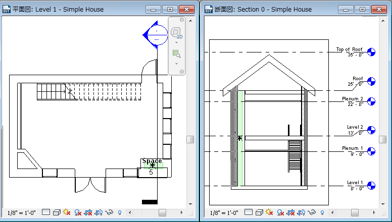

  10. スペースを配置する断面図および平面図以外のすべてのビューを閉じ、キーボードで WT と入力して 2 つのビューを並べて表示します。
    また、[表示]タブ [ウィンドウ]パネル [タイル]をクリックすることもできます。
  11. 断面図ビューをクリックすることでそれをアクティブにして、キーボードで VG と入力します。
  12. [表示/グラフィックス]ダイアログの[モデル カテゴリ]タブで、[スペース]までスクロール ダウンします。
  13. [スペース]を展開し、(参照十字を表示させる場合は)[内部]および[参照]を選択して[OK]をクリックします。
  14. 平面図ビューでこれを繰り返してスペースを表示します。

  17. 平面図ビューで、カーソルを建築モデルのシャフト エリア上に移動し、クリックしてスペースを配置します。
    注: スペースは平面図ビューにのみ配置できます。
  18. [修正]をクリックします。

  22. 断面図ビューで、スペースの体積を表すシェーディングされたエリアが基準のレベルからシャフトの最上部のレベルまで拘束されていること、およびシェーディングされていないエリア(空洞やシャフトなどによって引き起こされる)が存在しないことを確認します。これにより、精度の高い体積の計算を行うことができます。
  23. スペースが指定されたように拘束されていない場合は、断面図ビューで、スペースの上限がシャフトの上のレベルに指定されていることを確認し、必要に応じてスペースを垂直に再定義します。
    また、すべてのシェーディングされていないエリアを解決する必要があります。
