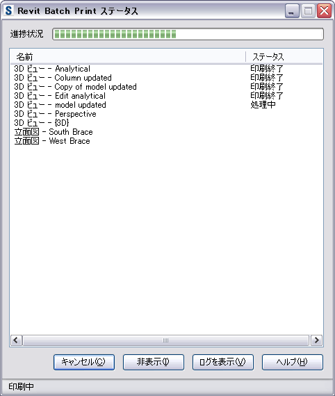

Batch Print ジョブをモニタする
Batch Print を開始したら、Revit が選択された図面の印刷を管理するため、それ以降の操作は必要ありません。印刷ジョブの進捗状況をモニタする場合は、[Revit Batch Print ステータス]ダイアログを使用します。
[Revit Batch Print ステータス]ダイアログは、印刷ジョブを開始すると表示されます。印刷ジョブのステータス情報が 3 つの方法で提供されます。
目的 次の操作を実行します...
Windows のデスクトップが乱雑にならないようにダイアログを非表示にする [非表示]をクリックします。
Revit Autodesk Revit Batch Print アイコン が Windows システム トレイに表示されます。[Revit Batch Print ステータス]ダイアログを復元するには、アイコンをダブルクリックするか、または右クリックして[開く]をクリックします。
印刷ジョブをキャンセルする [キャンセル]をクリックします。
Revit に確認ダイアログが表示されます。[OK]をクリックしてキャンセル要求を確認します。残りの図面は印刷されません。
Batch Print ジョブのログ ファイルを表示する [ログを表示]をクリックします。(「ログ ファイル」を参照してください)。
