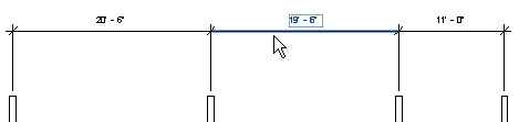

寸法線セグメントを削除する
2 つ以上のセグメントが含まれる寸法文字列では、[Tab]を使用して、削除する個別の寸法セグメントをハイライト表示します。
削除する寸法文字列の各セグメント上にカーソルを置きます。
セグメントがハイライト表示されるまで[Tab]を押し、クリックして選択します。
[Delete]を押します。
注:
個別のセグメントを削除しても、インスタンスの優先設定は残りの寸法セグメントで保持されます。均等文字列内のセグメントを削除すると、均等拘束は削除されます。
