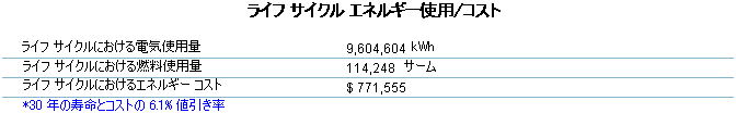

[結果および比較]ダイアログで Autodesk® 360 Energy Analysis を確認する際、この表には、建物の耐用年数を 30 年と仮定して、その全期間の推定エネルギー使用量とコストの概要が表示されます。
| パラメータ | 説明 |
| ライフ サイクルにおける電気使用量 | 解析対象モデルで 30 年間に使用される電気使用量の推定値です。 |
| ライフ サイクルにおける燃料使用量 | 解析対象モデルで 30 年間に使用される燃料使用量の推定値です。 |
| ライフ サイクルにおけるエネルギー コスト | 解析対象モデルで 30 年間に使用される燃料使用量の推定値です。 |
