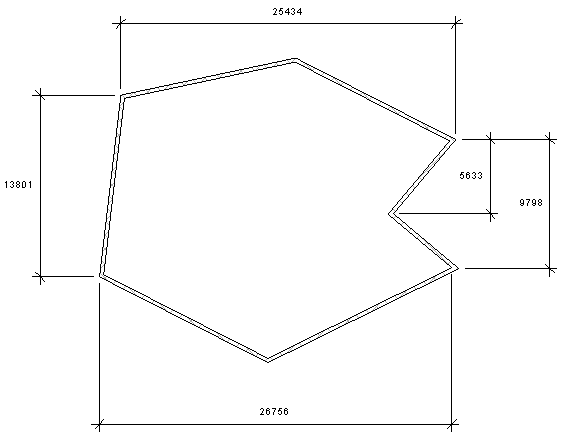

長さ寸法
長さ寸法は選択した点の間に配置されます。この寸法は、ビューの水平軸か垂直軸に合わせられます。選択した点は、要素の端点または参照の交点のいずれかです(たとえば、2 つの壁の結合部)。
長さ寸法を配置するとき、円弧の端点を参照として使用できます。
水平寸法および垂直寸法は、プロジェクト環境でのみ使用できます。ファミリ エディタでは作成できません。
下図に、不規則な形状の建物に対する水平長さ寸法と垂直長さ寸法を示します。
