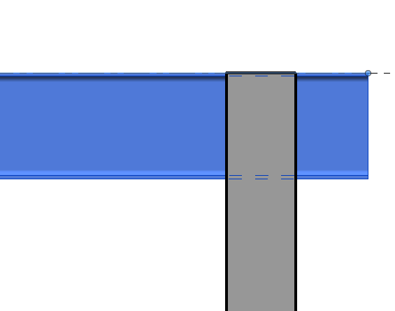

柱の中心に梁ハンドルが付いた平面図の梁と柱
柱には非表示の境界ボックスがあり、梁ハンドルの位置をコントロールします。境界ボックス

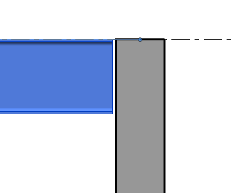

下図は、壁にアタッチされた梁の断面図を表しています。梁ハンドルは、壁の中央上部に表示されます。
既定では、梁はレベルによって拘束されます。その結果、梁のアタッチは、水平方向にのみ変更可能となります。
