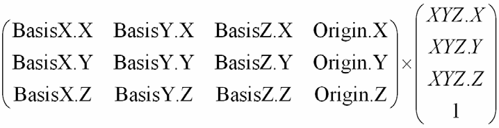

Revit アプリケーションでの変換は 3x4 変換(行列)に制限されており、モデル空間内のオブジェクトの場所を残りのモデル空間と他のオブジェクトを基準にして変換します。変換はモデル空間における位置と方向から作成されます。3 つの方向ベクトル(BasisX、BasisY、BasisZ プロパティ)と基準点により、すべての変換情報が決まります。4 つの値によって形成された行列は次のとおりです。
点への変換の適用は次のようになります。
Transform OfPoint メソッドは前述の関数を実装します。次のコードは、同じ変換プロセスの例です。

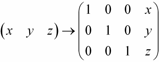

指定したベクトルによって移動します。ベクトル XYZ データを指定すると、次のように変換が作成されます。

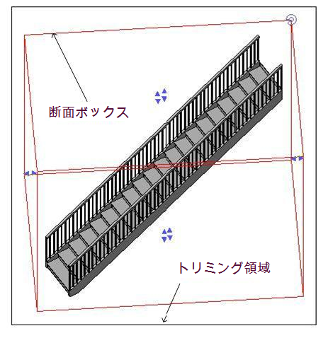

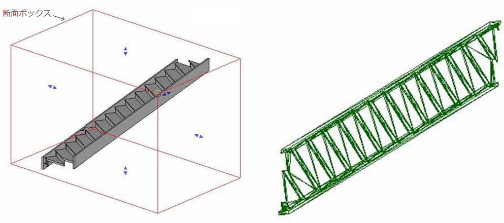

  1. Revit の [3D ビュー]で階段を描画し、[3D ビュー]の[トリミング領域]、[トリミング領域を表示]、[断面ボックス]プロパティを選択します。[トリミング領域]で、[3D ビュー]の断面ボックスを修正して階段の一部を表示します。API を使用して階段のジオメトリ情報を取得し、Options.View プロパティに[3D ビュー]を設定すると、階段ジオメトリの一部のみが取得できます。次の図は、Revit アプリケーションにおける階段(左)と、API で描画した階段(右)を表しています。
図 113: 断面ボックスにより表示されるジオメトリが異なる

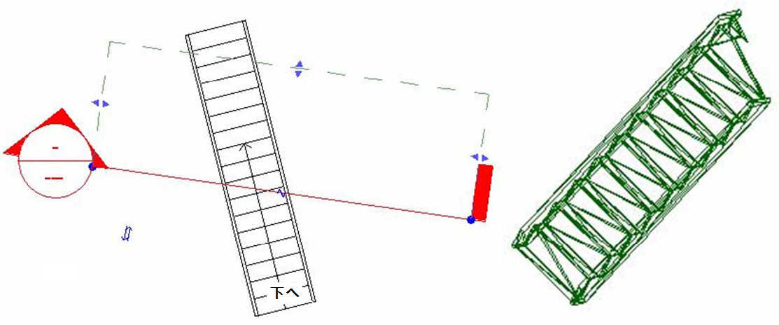

Revit で階段を描画し、次に左の図のように断面図を描画します。API を使用してこの階段の情報を取得し、Options.View プロパティにこの断面図ビューを設定すると、階段ジオメトリの一部のみが取得できます。API で描画した階段が右の図になります。
図 114: ジオメトリの断面図ビューを取得

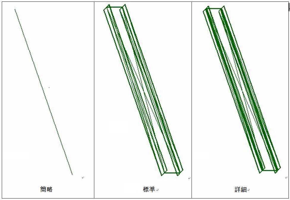

API では Geometry.Options.DetailLevels に 3 つの列挙を定義します。次に示すように、3 つの列挙は Revit アプリケーションの 3 つの詳細レベルに対応しています。
図 115: 3 つの詳細レベル
DetailLevel プロパティの設定が異なると、異なるジオメトリ情報が取得されます。たとえば、Revit アプリケーションで梁を描画して、次に、 API でその梁からジオメトリを取得して描画します。次の図は、描画の結果を表しています。
図 116: 梁の詳細ジオメトリ

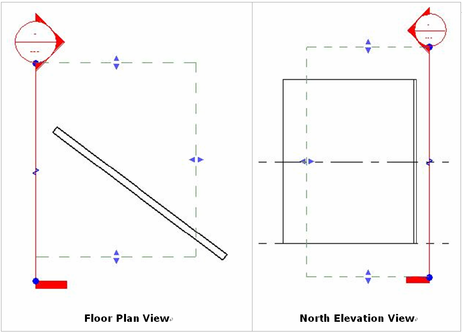

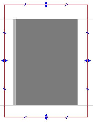

BoundingBoxXYZ を使用すると、View.CropBox プロパティを通じてビューの境界を定義できます。次の図では、断面図ビューを使用して、Revit アプリケーションでの BoundingBoxXYZ の使用方法を表しています。
図 117: 断面図ビューでの BoundingBoxXYZ
前の図の破線は、CropBox プロパティ(BoundingBoxXYZ インスタンス)として表示された断面図ビューの境界を表しています。
図 118: 作成された断面図ビュー
前の図は、対応する断面図ビューを表しています。ビューの境界の外側の壁は表示されません。

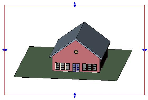

BoundingBoxXYZ を使用すると、View3D.SectionBox プロパティから取得される 3D ビューの断面ボックスを定義することができます。[プロパティ]ダイアログ ボックスで、[断面ボックス]プロパティを選択します。断面ボックスは、次のように表示されます。
図 119: 3D ビューの断面ボックス

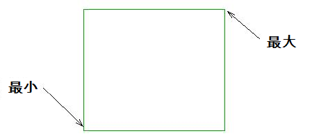

BoundingBoxUV は、座標軸に平行な 2D 長方形を定義する値クラスです。Min と Max データ メンバーをサポートしています。これらはともに BoundingBoxUV の境界を定義します。BoundingBoxUV は、ペーパー空間ビューの境界ビューである View.Outline プロパティから取得します。
図 120: ビューのアウトライン
2 つの点が BoundingBoxUV を定義します。
  • Min 点 - 左下の端点です。
  • Max 点 - 右上の端点です。
図 121: BoundingBoxUV の Max と Min
