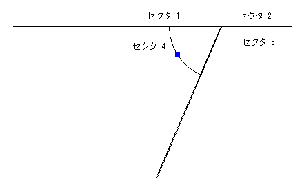

  4. カーソルをドラッグして、角度寸法のサイズを変更します。寸法を表示するセクタを選択します。
    4 つのセクターがある壁結合
