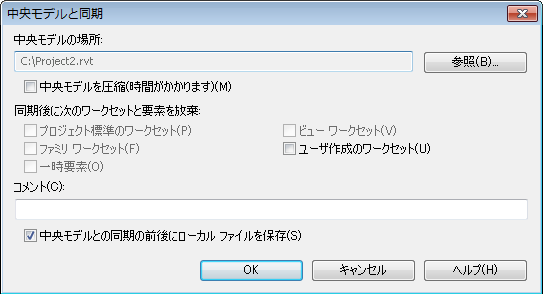

中央モデルと同期する前に、[中央ファイルと同期]の設定を修正するには: [コラボレート]タブ[同期]パネル[中央ファイルと同期]ドロップダウン (設定を同期させて修正)をクリックします。[中央ファイルと同期]ダイアログが表示されます。
  1. [中央ファイルと同期]ダイアログで、中央モデルの場所を確認します。
    必要に応じて、[参照]をクリックして中央モデルの別のパスを指定します。[中央ファイルの場所]ダイアログで新しいパスを指定し、[OK]をクリックします。
  2. [中央モデルを圧縮]を選択すると、保存時のファイル サイズが減ります。
    注: このオプションをオンにすると、保存に必要な時間が増えます。
  3. [同期後に次のワークセットと要素を放棄]の下で、次のオプションから選択します。
    • 変更したワークセットと要素を他ユーザが使用できるようにするには、該当するチェック ボックスをオンにします。
    • 中央ファイルの変更を同期するが、ワークセットと要素を編集可能のままにするには、該当するチェック ボックスをオフにします。
  4. 必要に応じて、中央モデルに保存するコメントを入力します。
    [履歴を表示]ツールを使用すると、すべてのコメントを表示できます。「ワークシェアされたファイルの履歴を表示する」を参照してください。
  5. [中央ファイルとの同期の前後にローカル ファイルを保存]が選択されていることを確認し、ローカル ファイルが中央ファイルと確実に同期される状態を維持します。
  6. [OK]をクリックします。
