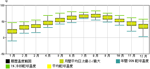

[結果および比較]ダイアログで Autodesk® 360 Energy Analysis を確認する際、このチャートには屋外の設計条件に関するデータが表示されます。このデータを使用することで、冷暖房装置のサイズを特定するための負荷計算に影響する条件を把握できます。
パラメータ 説明
1% 冷却乾球温度 冷房負荷の計算に使用される屋外の乾球温度です。1% とは、例年のデータで、1 年間の 1% の時間だけがこの屋外温度を超えることを意味します。
月間平均日次最小/最大 月別の 1 日の平均乾球温度の最低値と最高値です。
平均乾球温度 1 時間ごとのすべての乾球温度の月間平均値です。
年間 99% 乾球温度 暖房負荷の計算に使用される屋外の乾球温度です。99% とは、平均で、1 年間の 99% の時間がこの屋外温度を超えることを意味します。
