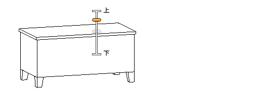

画面移動ツールとは異なり、上/下ツールを使用すると、モデルの Z 軸に沿って現在の視点の高さが調整されます。現在のビューの垂直方向の高さを調整するには、上または下にドラッグします。ドラッグすると、現在の高さおよび動作の許容範囲が、垂直距離標示と呼ばれるグラフィカル要素に表示されます。
垂直距離標示には、ビューで可能な最高(上)および最低(下)の高さを示す 2 つのマークがあります。垂直距離標示で高さを変更するとき、現在の高さは明るいオレンジ色の標示によって示され、前の高さは暗いオレンジ色の標示によって示されます。
ビューの高さを変更するには
垂直距離標示が表示されます。
