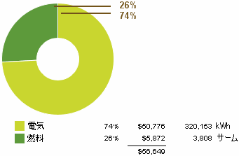

年間エネルギー使用量/コスト
注: Autodesk® Subscription の特典として使用できます。
[結果および比較]ダイアログで Autodesk® 360 Energy Analysis を確認する際、このチャートは主な燃料と電気の推定エネルギー使用量の比較を表しています。主な燃料には、灯油、天然ガス、プロパンなどの資源が含まれます。割合は、コストではなく、使用量(共通の単位である kBtu を使用)に基づいて計算されます。
年間のエネルギーのコストと消費量の情報から、建物のエネルギー コストの比較がわかり、早い段階でデザインを決定できます。コストの推定値は、州規模、地域規模、または全国規模の公共料金の平均を使用して計算されます。
このチャートでは、エネルギー使用量が次のように換算されます。
