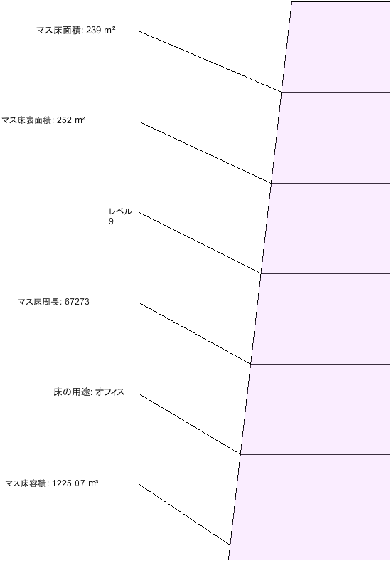

マス床を作成すると、2D ビューでそのマス床にタグを付けることができます。タグには、各マス床のエリア、外部表面積、周長、体積、使用法に関する情報を含めることができます。マスの形状を変更すると、タグにその変更が反映されます。(タグについては、「タグ」を参照してください)。
Revit には、[マス床タグ]ファミリおよび[M_マス床タグ]ファミリが用意されています。これらのタグは、マス床ごとに使用法と平方単位に関する情報を提供します。これらは、次のフォルダにあります。

マス床タグ内に他のパラメータ値を表示するには、次のように、目的の情報が含まれるタグ ファミリを作成します。
マス床のサンプル タグ
