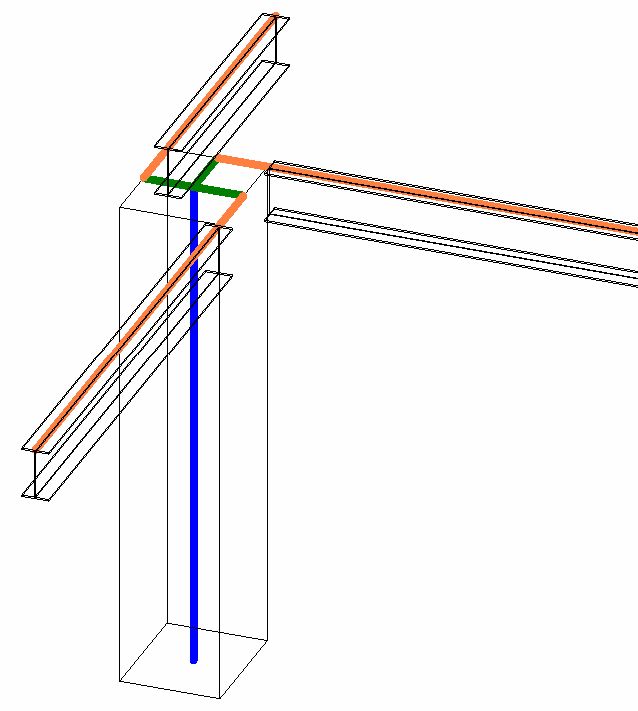

固定リンクは、梁の解析モデルを柱の解析モデルに接続します。CanHaveRigidLinks()メソッドと AnalyticalModel.RigidLinksOption プロパティを使用すると、AnalyticalModel で固定リンクを使用できるかどうかを判断できます。さらに、HasRigidLinksWith()を使用すると、AnalyticalModel が特定の要素との固定リンクを持っているかどうかを判断できます。
AnalyticalModel.GetCurves()と AnalyticalCurveType オプションの RigidLinkHead と RigidLinkTail を使用すると、端点のリンクを取得できます。もしくは、AnalyticalModel.GetRigidLink()と AnalyticalModelSelector オブジェクトを使用します。
構造梁に対する AnalyticalModel メソッドの GetCurve()と GetCurves()については、GetCurves()の場合 1 つの曲線の他に構造梁の RigidLink 曲線が含まれる(存在する場合)点が異なります。梁の頭または尾の RigidLink を取得するには、AnalyticalCurveType.RigidLinkHead または AnalyticalCurveType.RigidLinkTail enum 値を GetCurves()メソッドに渡します。
これは独立したオブジェクトではないので固定リンクを直接作成することはできませんが、梁や柱の解析モデルの RigidLinksOption プロパティを使用して作成できます。梁の固定リンク オプションは、柱のオプションに優先します。
構造梁の場合、RigidLinksOption プロパティには次の値を設定できます。
構造柱の場合、RigidLinksOption プロパティには次の値を設定できます。
図 159: RigidLink

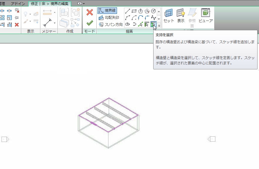

スケッチ モードでスラブを描画する場合は、デザイン バーの[支持を選択]をクリックします。次の図に示すように、スラブには 3 つの支持梁があります。スラブの AnalyticalModelSupports の集合を反復して、3 つの梁と CurveSupport AnalyticalSupportType を取得します。
図 160: 床と StructuralBeam のサポート情報

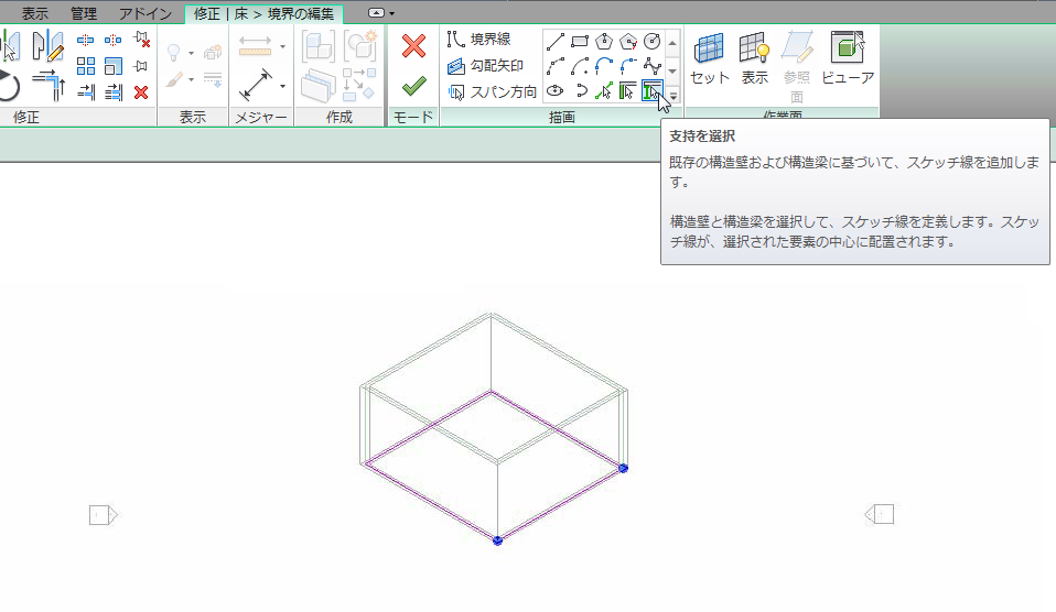

支持として壁を選択してスラブを描画すると、床の AnalyticalModelSupport 集合から壁を取得できません。代わりに、AnalyticalModelSupports の壁の集合で床を使用できます。
図 161: 床と壁のサポート情報

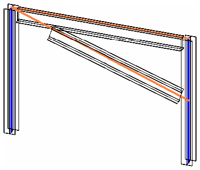

次の図の水平梁には 3 つの PointSupports (2 つの構造柱と 1 つの構造ブレース)があります。ブレースには 3 つの PointSupports (2 つの構造柱と 1 つの構造梁)があります。どちらの柱にも支持要素はありません。
図 162: StructuralElements のサポート情報

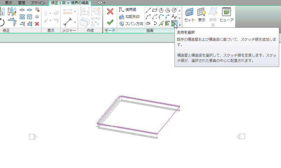

BeamSystem を描画するときには壁を支持として選択できますが、BeamSystem には AnalyticalModel プロパティがないため、サポート情報を直接利用できません。解決方法として、GetBeamIds()メソッドを呼び出し、梁の AnalyticalModelSupport の集合を取得します。
図 163: BeamSystem と壁のサポート情報

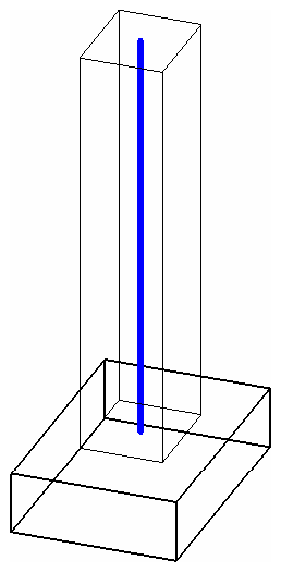

構造柱は、PointSupport として独立基礎を持つことができます。この条件では、サポートされた構造柱を使用して基礎を移動できます。OST_StructuralFoundation カテゴリでの FamilyInstance の ElementId は AnalyticalModelSupport.GetSupportingElement() メソッドで使用できます。一般的に、サポート点は AnalyticalModel.GetCurve()メソッドで取得した曲線の下側の点です。これは、GetPoint()メソッドで取得可能な独立基礎 FamilyInstance と AnalyticalModel 点を取得した後でも使用できます。
図 165: 独立基礎(FamilyInstance)と構造柱のサポート情報
