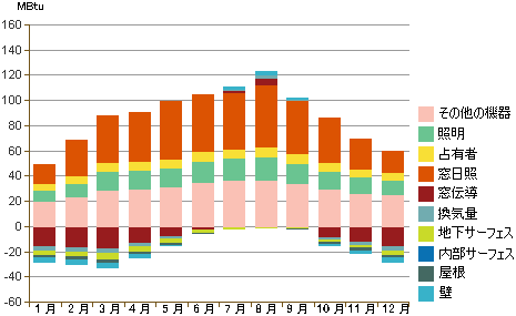

[結果および比較]ダイアログで Autodesk® 360 Energy Analysis を確認する際、このチャートにはプロジェクトの月別の累積冷房負荷が表示されます。
注: このチャートは、冷房設備のサイズを特定するために使用されるピーク冷房負荷を表すものではありません。また、占有密度が高い建物に大きな影響を与えることがある、換気に必要な冷房負荷を表すものでもありません。
例: 上記のサンプルのチャートでは、冷房負荷の累積値が最大になるのは 8 月です。窓からの太陽光、つまり窓からの太陽放射による熱増加の影響が最も大きくなっています。一方、壁からの熱増加は、それに比べて低くなっています。したがって、壁の断熱値に関する改善点を調べる前に、ガラスを改善して窓の 日射熱取得率(SHGC)を低くする必要があります。
