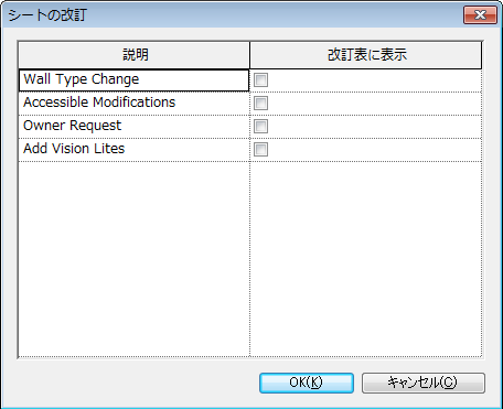

  4. プロパティ パレットの[シートの改訂]で、[編集]をクリックします。
    [シートの改訂]ダイアログに、[シートの発行/改訂]ダイアログで入力されたすべての改訂が一覧表示されます。シートでビューの雲マークに割り当てられた改訂は既に選択されていて、読み込み専用です。
  5. このシートの改訂表に含める各改訂で、[改訂表に表示]を選択します。
  6. [OK]をクリックします。
シートの改訂表が更新されて選択された改訂が含まれます。
