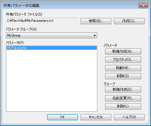

  • GROUP ブロックにはグループ エントリがあり、各パラメータ定義をグループに関連付けます。GROUP ブロックには次のフィールドが表示されます。
    • ID - グループを一意に識別し、パラメータ定義をグループに関連付けます。
    • Name - UI に表示されるグループ名です。
      図 130: 共有パラメータを編集(グループとパラメータ)
