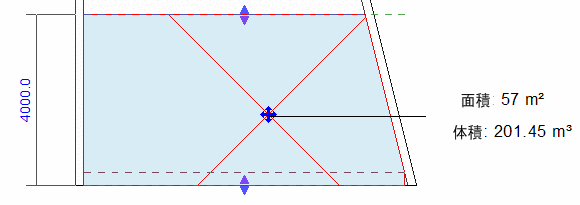

たとえば、次の図面は壁に勾配のある部屋の断面図を示しています。部屋の下方を横断する点線は、現在の算定高さを示しています。(この線分は部屋を選択すると表示されます。)Revit は、算定高さの部屋の周長を使用して、部屋面積と体積を計算します。

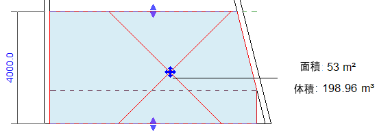

算定高さを変更すると、部屋の周長が変わり、これにより、部屋面積と体積にも影響が及びます。たとえば、次の図面は同じ部屋を示していますが、算定高さが(破線で示した)下方に移動しています。部屋タグには、変更後の部屋面積と体積が表示されます。
