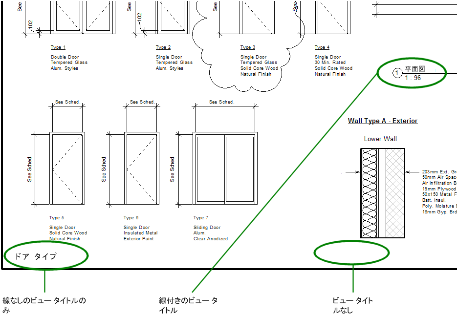

Revit Structureシートにビューを配置すると、Revit では、既定でビュー タイトルが表示されます。ビュー タイトルに文字属性を指定したり、ビュー タイトルに含める情報を定義したり、シートからビュー タイトルを省略することができます。これらの属性は、シート上の個々のビュー タイトルに定義することができます。また、ビュー タイトルのタイプを定義し、それらを使用してビュー タイトルに標準設定を適用することもできます。

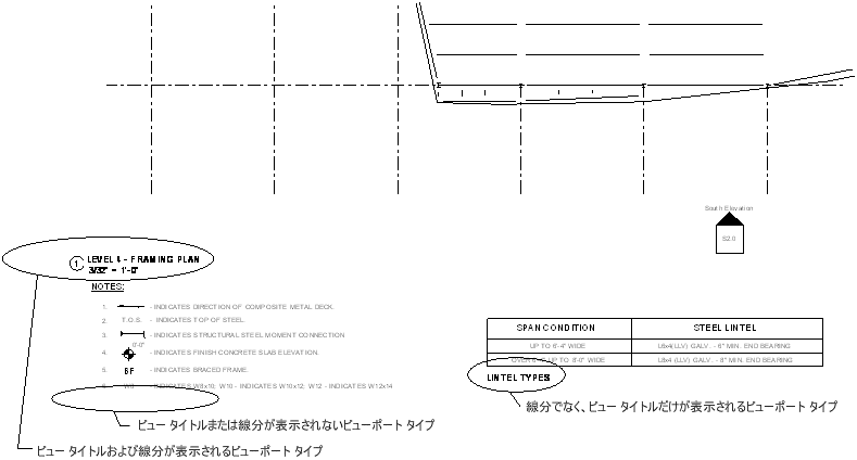

ビュー タイトルの延長線(水平線)の太さ、色、またはパターンを変更したり、ビュー タイトルから線を削除するには、ビューポート タイプを作成または修正します。「ビューポートのタイプ」を参照してください。個々のビュー タイトルの水平線の長さを変更するには、「シートのビュー タイトルを修正する」を参照してください。
