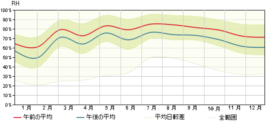

[結果および比較]ダイアログでコンセプト エネルギー解析を確認する際、このチャートには、相対湿度の年較差が表示されます。相対湿度は、空気と水蒸気のガス状の混合物に含まれる水蒸気の量です。
湿度は 1 日を通して大きく変化する場合があるため(一般に午前中の方が高い傾向があります)、このチャートには、午前の平均と午後の平均が示されます。
日較差値は、1 か月間の相対湿度の 1 日の最高値と最低値の平均値の差です。完全な較差は、1 か月間の相対湿度の最高値と最低値の絶対値のレコードです。
