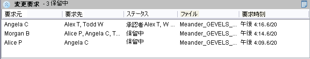

[変更要求]ペインには次が表示されます。
要求が承認、拒否、または取り消された場合、情報は変更要求履歴に移動します。要求が複数の受信者に送信された場合、全面的に承認されない限り、および受信者が誰も拒否しない限り、要求は[変更要求]ペインに表示されます。
注: 変更要求が承認または拒否された場合、または要求が送信された場合に Desktop 警告を受信するには、変更要求にオプションを設定します。「オプションを設定する」を参照してください。
各保留要求に対して、[変更要求]ペインに送信者、受信者、ステータス、関連する Revit プロジェクト ファイル、および要求が最初に送信された時間が表示されます。
ユーザ名がグレーで表示された場合、そのユーザは現在 Worksharing Monitor を使用していないかまたは要求したプロジェクト ファイルを開いていません。その場合、Worksharing Monitor はユーザに保留要求を通知することはできません。要求に関してユーザに連絡するには別の方法を使用する必要があります。Worksharing Monitor は変更要求に関してユーザに連絡することができない場合に通知を発行します。
[ステータス]列には次の項目が表示されます。
