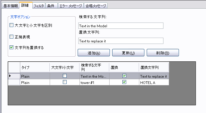

オプション:
オプション 使用法
正規表現 正規表現を入力する場合に選択します。
大文字/小文字を区別 大文字と小文字を区別して検索する場合に選択します。
検索する文字列 検索に使用する文字列。
置換 検索して置換する場合に選択します。
置換文字列 置換に使用する文字列。
追加 文字要件をリストに追加します。
更新プログラム リスト内の文字要件を更新します。
除外 リストから文字要件を削除します。
