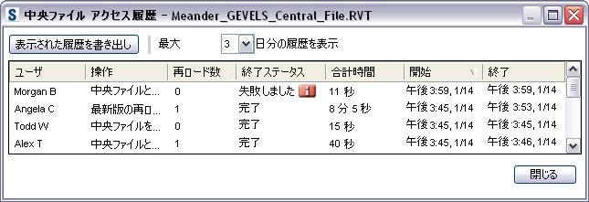

[中央ファイル アクセス]ペインには、プロジェクトに関連する現在のアクティビティのみが表示されます。プロジェクトの中央ファイル アクセスの最新の履歴(最大 5 日まで)を表示するには、次の手順を使用します。
中央ファイル アクセス履歴を表示するには
[中央ファイル アクセス履歴]ダイアログには Revit プロジェクトの中央ファイルに関わる各アクションに関する情報が表示されます。中央ファイル アクセス操作に失敗した場合は、
をクリックすると、失敗に関する情報が表示されます。[中央ファイルと同期]操作が失敗した場合を参照してください。
履歴をファイルに書き出すには
