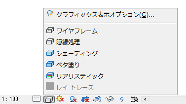

作図領域の下にあるビュー コントロール バーで、[表示スタイル]アイコンをクリックして、オプションを選択します。

複数のビューに表示スタイルを適用するには
ビュー テンプレートの[モデル表示]で、[編集]をクリックします。[グラフィックス表示オプション]ダイアログで、目的の表示スタイルを選択し、必要に応じてその他のオプションを定義します。
