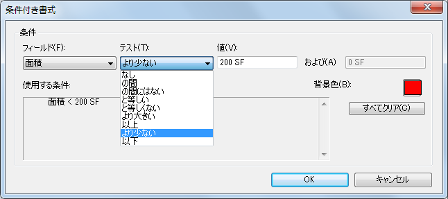

  1. [プロジェクト ブラウザ]で集計表の名前を選択します。
  2. プロパティ パレットの[書式]で、[編集]をクリックします。
  3. [フィールド]で、書式設定するフィールドを選択します。
    注: このダイアログで書式設定するフィールドを選択してください。[条件付き書式]ダイアログで新しいフィールドを選択する場合、新しい条件は指定されず、手順 3 で選択したフィールドに追加条件が追加されます。
  4. [条件付き書式]をクリックします。
    [条件付き書式]ダイアログが表示されます。
  5. [フィールド]に、手順 3 で選択したフィールドが表示されます。
    [フィールド]ドロップダウン リストには、集計表内にあるフィールドのリストが含まれます。
  6. [テスト]で、ドロップダウン リストをクリックして書式規則を選択します。
  7. 条件値を指定します。
    値フィールドは、[の間]または[の間にはない]以外の条件の場合は単一フィールドです。
  8. [背景色]で、色見本をクリックします。
    [カラーを選択]ダイアログが表示されます。
  9. セルの背景色を指定し、[OK]をクリックします。
  10. 必要に応じて、手順 3 で指定したフィールドに追加条件を適用する場合は、[フィールド]ドロップダウン リストを選択します。次に、[テスト]で規則を選択します。この新しい条件がフィールド(行)に適用されます。
    [使用する条件]ボックスに、指定した条件が表示されます。最初からやり直して新しい条件を追加する場合は、[すべて解除]を押して、指定した条件を削除します。
  11. [集計表]で、影響を受けるセルには、条件が満たされたときに背景色が表示されます。
