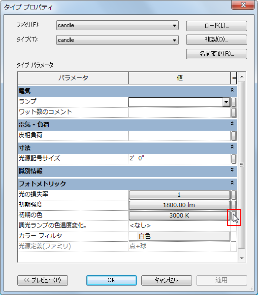

  7. キャンドル ファミリの[初期強度]パラメータを、ホスト シャンデリア ファミリの[初期強度]パラメータにリンクします。
    これらのパラメータをリンクして建物モデルのシャンデリアを追加すると、プロジェクト内でシャンデリア全体に対し、[初期強度]パラメータやその他リンクされたパラメータを調整できます。シャンデリア内の個々のキャンドルの初期強度を変更することはできません。
    方法
    1. ホスト シャンデリア ファミリで、キャンドル ファミリからキャンドルを 1 本選択します。
    2. [修正 | <要素>]タブ [プロパティ]パネル (タイプ プロパティ)をクリックします。
      [タイプ プロパティ]ダイアログでは、見出しにイコール記号 が付いた列が表示されます。この列には、他のパラメータにリンクできる各タイプ パラメータに対して灰色のボタンが表示されています。
    3. [初期強度]パラメータや、その他変更可能とするプロジェクト内のシャンデリアのパラメータに対し、 列の灰色ボタンをクリックします。
    4. [ファミリ パラメータの関連付け]ダイアログで、[初期強度]パラメータまたは選択したタイプ パラメータに対応するパラメータを選択して、[OK]をクリックします。
